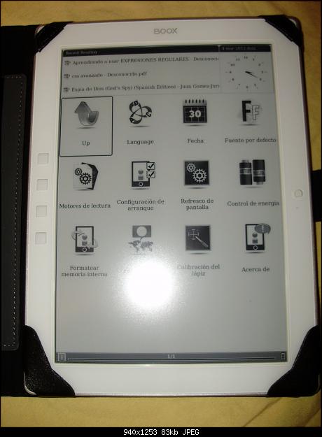

Menús y configuración
La pantalla principal permite gestionar el almacenamiento interno, la tarjeta SD, los documentos recientes, diccionarios, notas a mano, notas tomadas durante la lectura, la navegación Wi-Fi, las aplicaciones (calculadora, calendario y sudoku) y la configuración.
En cuanto a la configuración lo primero que hice fue cambiar el lenguaje (permite elegir entre chino, inglés, francés, alemán, griego, coreano, japonés, holandés, ruso, polaco, español, sueco, danés, italiano, húngaro, portugués, noruego, hebreo, búlgaro, ucraniano, eslovaco, checo, turco, estonio, lituano, rumano, serbio, croata, esloveno y letón), pero de los que he probado parece que funcionan solo algunos, el resto aparece en inglés.
El español tiene una traducción incompleta, hay menús que siguen apareciendo en inglés, pero no es complicado de entender y se puede manejar sin problemas.
Tras esto configuré la fecha, tenemos un reloj arriba a la derecha.
Luego tenemos las fuentes por defecto con quince opciones. De momento ando probando y, si fuese posible, preferiría añadir las fuentes que he utilizado siempre en el Sony. He dejado la DejaVu Serif hasta que revise otras posibilidades.
Luego permite determinar los motores de lectura para los distintos formatos:
- ePub para elegir entre PDF Reader, FBReader y Cool Reader.
- FB2 para elegir entre FBReader y Cool Reader.
- Chm para elegir entre Html Reader, FBReader y Cool Reader.
- Doc para elegir entre Office Reader y FBReader.
Para ePub y chm he seleccionado Cool Reader y para FB2 y doc he elegido FBReader. Para pdf no deja elegir.
La configuración de arranque nos permite abrir el documento más reciente o ir a menú de inicio al arrancar.
El siguiente icono, refresco de pantalla, tiene también diversas opciones (nunca, siempre, cada 3-5-7-9 páginas). Yo ahora mismo he elegido cada nueve páginas, pero seguiré probando.
El control de energía te permite decidir si se suspende o se apaga tras cierto tiempo de inactividad. Cuando se suspende deja unas páginas (imágenes) que incluye por defecto, imagino que se pueden cambiar, pero todavía no he trasteado cómo.
En cuanto al consumo de batería, lo cargué el miércoles cuando lo recibí (aunque aparentemente ya estaba cargado, lo hice por si las moscas) y a día de hoy, con pruebas y demás le queda un 82% de energía. No he probado a activar la Wi-Fi, que imagino que influye en el consumo. En cuanto tenga más datos sobre este punto los incluiré en este análisis.
Luego aparece la opción de formatear memoria interna, la de elección de zona horaria, la de calibración del lápiz y el apartado “Acerca de”. Ningún misterio.

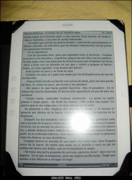

ePub – Con los ePub bien maquetados no hay problema. Los justifica perfectamente, incluso corta las palabras con guiones cuando es preciso. Indica en la parte superior el autor, el título y las páginas que llevas leídas (1/1093). Tienes la opción de pasar a una página concreta, elegir la fuente, tamaño, interlineado, búsquedas en diccionarios, índices, audiolibro, marcadores, así como ajustes específicos del Cool Reader.
