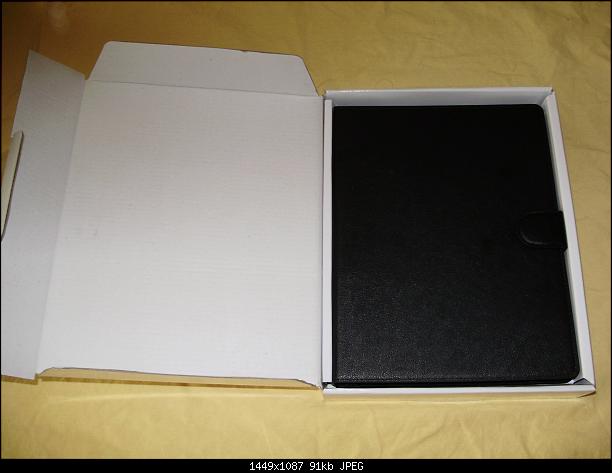

Contenido de la caja
Lector con su funda (no sé exactamente el material pero no huele a plasticazo, aunque tampoco es cuero repujado). Es una funda muy correcta, con un acolchado para proteger la pantalla en el interior de la primera solapa. El cierre es de imán.
Stylus (mucho cuidado con él porque solo admite este tipo concreto de lápiz)
Cable USB (microUSB estándar)
Adaptador para corriente

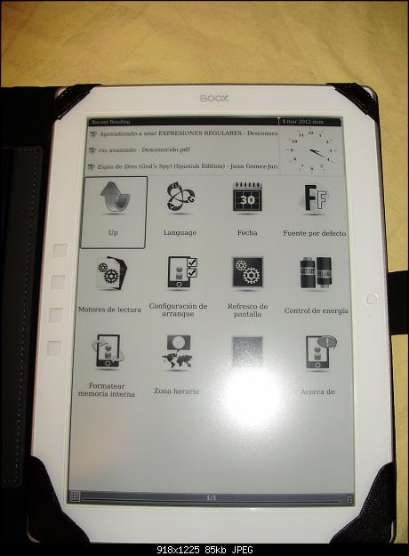

Primera impresión
Tengo un PRS-505, así que cualquier comparación que haga se basará en la experiencia que tengo con él.
El aspecto exterior es muy atractivo, me recuerda mucho al iPad. Bastante intuitivo en el manejo, tanto mediante los botones como mediante el menú de pantalla con el stylus. La interfaz en castellano ha mejorado muchísimo con las últimas ediciones del firmware. Una pantalla muy nítida, aunque me ha sorprendido el tema del refresco (creo que es eso). La transición entre páginas es fluida, pero ya digo que me desconcierta el “pantallazo negro” que aparece en ese cambio.
Hasta ahí llegó la emoción de tener juguete nuevo, que desde luego no ha decepcionado. Ahora toca ponerse serios.
Pantalla
Como ya dije, es muy nítida, aunque todavía no he dado con la fuente adecuada (por defecto viene con una serif tipo Times New Roman o muy similar). Imagino que ocurre como con el Sony, que en función de la fuente usada se aprecia más contraste o menos.
En la parte superior de la pantalla principal aparecen los libros recientes y la configuración de fecha y hora.
En la parte inferior aparece un botón de preferencias en la parte izquierda, una barra de progreso y a la derecha el indicador de batería.
Tengo la sensación de que al pasar de página le queda cierta “memoria” de la página anterior, no molesta para leer, pero ahí se ve. No sé si tiene que ver con el refresco o con algún problema de pantalla (pero me dolería bastante con un aparato de este precio).
